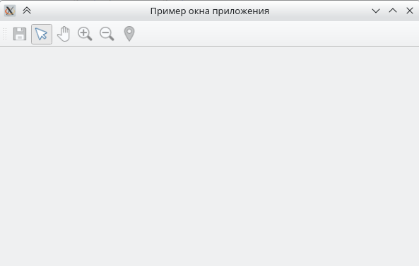

После запуска окно будет выглядеть примерно так:

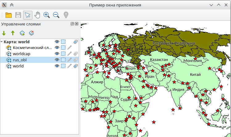

Далее, нам необходимо добавить пользовательское действие и, как реакция на него, будет открытие и отображение файла в окне карты. Одновременно с этим создается окно управления слоями.
Результирующий код будет выглядеть следующим образом:

Результат работы:

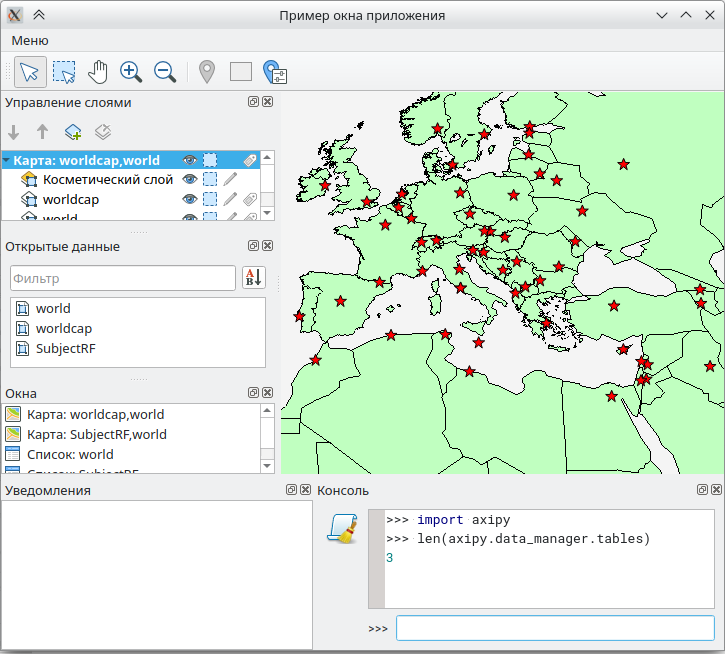

Пример приложения из готовых компонентов
Следующим этапом попробуем усложнить пример и сделать приложение, которое содержит помимо окна карты и окна с деревом слоев и другие. Перечислим их:

main_window.show()
app.exec_()
Результат работы:
