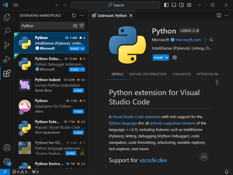

Установка расширений.
После запуска VS Code, нужно установить расширение для работы с python. Для этого нужно выбрать из левого бокового меню, вкладку «Extensions» (Ctrl+Shift+X), набрать в поиске «Python» и установить расширение.

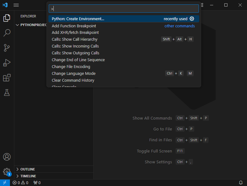

Создание виртуального окружения.
Python: Create Environment... и выбрать вариант Venv.
Далее, нужно ввести путь к питону АксиомыEnter interpreter path...: C:\Program Files\Axioma v5\bin\python\python.exe.
Дождаться когда VS Code создаст виртуальное окружение.

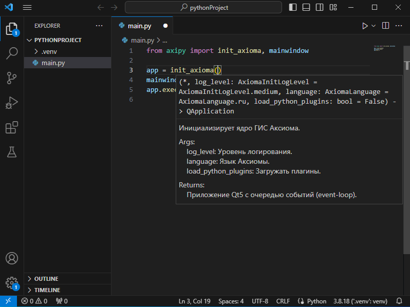

Чтобы проверить работу VS Code с axipy, нужно создать файл main.py в папке проекта и выполнить следующий код:
from axipy import init_axioma, mainwindow
app = init_axioma()
mainwindow.show()
app.exec_()
В процессе ввода кода VS Code будет отображать подсказки.
