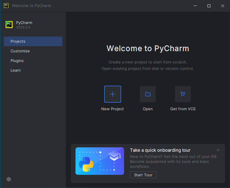

После запуска PyCharm нужно создать новый проект, нажав кнопку “New Project” в начальном окне.

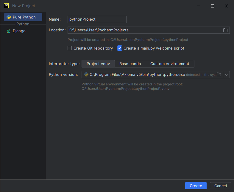

В настройках проекта, в поле «Location» следует указать путь к папке проекта. В этой папке будут храниться используемые файлы.
Для работы с axipy требуется создать новое виртуальное окружение Python.
Для этого, в поле «Python version», нужно указать путь к Python ГИС Аксиома: C:\Program Files\Axioma v5\bin\python\python.exe.
PyCharm автоматически создаст новую папку с виртуальным окружением (.venv) в папке проекта.
Галочку «Create a main.py welcome script» можно оставить нажатой, для того чтобы PyCharm создал новый main.py файл.

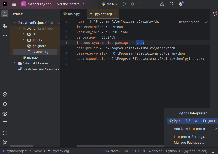

После создания проекта, нужно настроить виртуального окружение, чтобы оно могло обнаружить axipy. Для этого, нужно дождаться построения проекта PyCharm, и открыть файл .venv\pyvenv.cfg на редактирование. В нем, нужно изменить значение параметра «include-system-site-packages» на «true». Чтобы изменение вступило в силу, нужно перевыбрать текущий интерпретатор проекта в правом нижнем углу и дождаться построения проекта PyCharm.

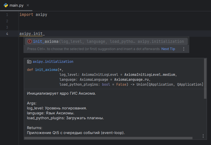

В процессе ввода кода PyCharm будет отображать подсказки. Чтобы сделать подсказки более подробными, нужно открыть окно «Settings» (Ctrl + Alt + S), перейти на вкладку Editor | General | Code Completion и отметить галочку «Show the documentation popup».
