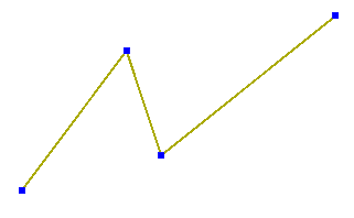

Полилиния
Представлена классом axipy.LineString в виде непрерывной линии, соединяющей последовательность узлов.
Для нее так же характерно отсутствие площади, но присутствует длина. Точки полилинии хранятся в виде списка
list [ axipy.Pnt ], то при задании, помимо передачи в конструктор такого списка, так же допустимо указание координат
в виде пар координат tuple. Нумерация точек при доступе по индексу начинается с 0.
Доступны через свойство axipy.LineString.points
Приведем пример: создадим полилинию без СК.
В этом же примере заменим 3-ю вершину на другое значение и выведем полученный результат в виде wkt axipy.Geometry.to_wkt():
ls = LineString([(1, 1), (4, 5), (5, 2), (10, 6)])
ls.points[2] = (6, 3)
print(ls.to_wkt())
>>> LINESTRING (1 1, 4 5, 6 3, 10 6)

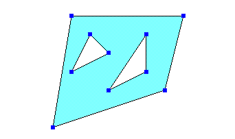

Полигон
Представлен классом axipy.Polygon. Полигон представляет собой площадной объект, или другими словами часть плоскости, ограниченная замкнутой
полилинией.
Кроме внешней границы, полигон может иметь одну или несколько внутренних (дырок).
Ему присущи такие свойства, как длина (периметр) и площадь.
Точки хранятся по аналогии с полилинией. И инициализация в конструкторе или при добавлении дырки в полигон производится по подобному принципу.
Характерной особенностью является тот факт, что все контуры замкнуты и последняя точка совпадает с первой.
Это касается как формы полигона, так и его дырок. В качестве примера создадим полигон:
polygon = Polygon((1, 1), (2, 7), (8, 7), (7, 3))
print(polygon.to_wkt())
>>> POLYGON ((1 1, 2 7, 8 7, 7 3, 1 1))
И добавим в него две дырки:
polygon.holes.append((2, 4), (3, 6), (4, 5))
polygon.holes.append((4, 3), (6, 6), (6, 4))
>>> POLYGON ((1 1, 2 7, 8 7, 7 3, 1 1), (2 4, 3 6, 4 5, 2 4), (4 3, 6 6, 6 4, 4 3))
Как уже указывалось выше, работа с точками для полигона производится аналогично с полилинией. Это же касается и дырок, только доступ производится через
свойство axipy.Polygon.holes
Обновим значение третьей точки для второй дырки.
polygon.holes[1][2] = (6, 3)
>>> POLYGON ((1 1, 2 7, 8 7, 7 3, 1 1), (2 4, 3 6, 4 5, 2 4), (4 3, 6 6, 6 3, 4 3))

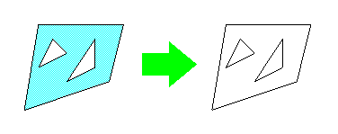

Получение границ геометрии в виде полилинии axipy.Geometry.boundary()
poly = Geometry.from_wkt('POLYGON ((1 1, 2 7, 8 7, 7 3, 1 1), (2 4, 3 6, 4 5, 2 4), (4 3, 6 6, 6 4, 4 3))')
poly_boundary = poly.boundary()
print(poly_boundary.to_wkt())
>>> MULTILINESTRING ((1 1, 2 7, 8 7, 7 3, 1 1), (2 4, 3 6, 4 5, 2 4), (4 3, 6 6, 6 4, 4 3))

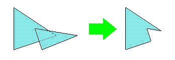

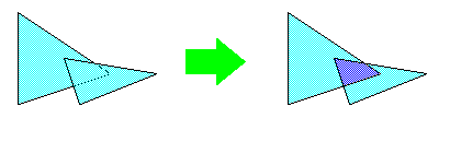

Пересечение объектов axipy.Geometry.intersection()
print(poly1.intersection(poly2).to_wkt())
>>> POLYGON ((6 3.67, 7 3, 4.6 2.2, 4 4, 6 3.67))

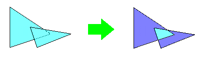

Обратное пересечение объектов axipy.Geometry.symmetric_difference()
print(poly1.symmetric_difference(poly2).to_wkt())
>>> MULTIPOLYGON (((1 1, 1 7, 6 3.67, 4 4, 4.6 2.2, 1 1)), ((4.6 2.2, 7 3, 6 3.67, 10 3, 5 1, 4.6 2.2)))

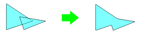

Объединение объектов axipy.Geometry.union()
print(poly1.union(poly2).to_wkt())
>>> POLYGON ((1 1, 1 7, 6 3.67, 10 3, 5 1, 4.6 2.2, 1 1))

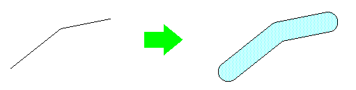

Построение буфера axipy.Geometry.buffer()
sl = LineString((0, 1), (5, 5), (10, 6))
buf = sl.buffer(1)

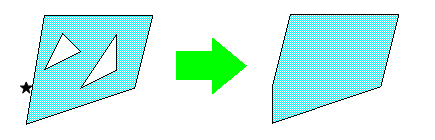

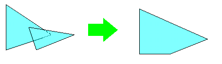

Границы объекта axipy.Geometry.convex_hull()
Рассмотрим на примере коллекции:
coll = GeometryCollection()
coll.append(polygon)
coll.append(Point(1, 5))
print(coll.convex_hull().to_wkt())
POLYGON ((1 1, 1 5, 2 7, 8 7, 7 3, 1 1))
Пример с внутренними углами:
print(poly1.union(poly2).convex_hull().to_wkt())
POLYGON ((1 1, 1 7, 10 3, 5 1, 1 1))

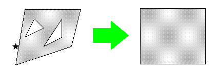

Прямоугольные границы объекта axipy.Geometry.envelope()
print(coll.envelope().to_wkt())
POLYGON ((1 1, 8 1, 8 7, 1 7, 1 1))
